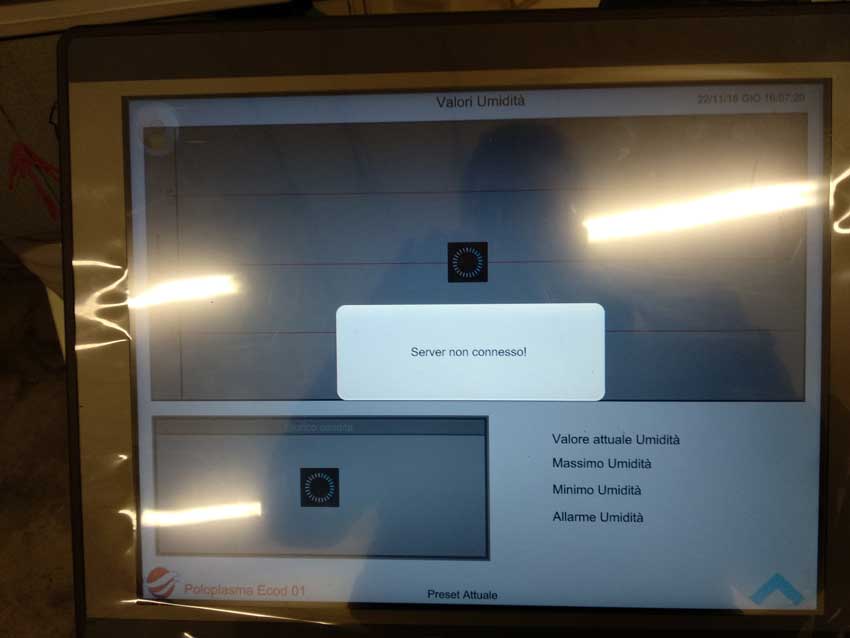

    Buongiorno a tutti, ho un terminale Wenitek cMT3151 collegato a un sistema PLC Elsist via modbus tcp. Il terminale legge valori di alcuni sensori dal PLC ne mostra il valore e crea uno storico dei dati con visualizzazione di grafico. Ogni tanto da terminale appare il messaggio “Server non connesso” screenshot e ferma qualunque operazione si stia facendo in quel momento (inserimento valori da tastiera ad esempio).
    Inoltre, non capisco se sia dovuto all’errore, non è più possibile visualizzare i valori rimanendo in “caricamento” perpetuo. Su EasyAccess 2.0 lo strumento è online e riesco a collegarmi quindi non capisco a quale server non riesce a connettersi, avete qualche idea ?

    Mi puoi dire se nel tuo progetto usi in modo massiccio i seguenti oggetti:
    1. USB Barcode reader
    2. Remote HMI
    3. AWS IoT MQTT
    Eventualmente potresti mandare il progetto per email al nostro supporto così verifichiamo con Weintek.

    Ok grazie, ho notato che era stato abilitata la connessione MQTT a un server in versioni precedenti del programma, ma il server non esiste quindi immagino fosse quello l’errore.
    Controllo se dopo l’aggiornamento i dati tornano a funzionare, in caso contrario la mail di supporto è [email protected] giusto?
