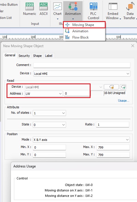

    Devi utilizzare l’oggetto Moving Shape a cui abbini una variabile o del pannello o del PLC.
    Verranno utilizzate le tre variabili contigue a partire da quella definita, nelle tre variabili potrai definire lo stato e la posizione dell’oggetto shape. Ora potrai agire sui valori sia da PLC che da macro (Vedi screenshot).
