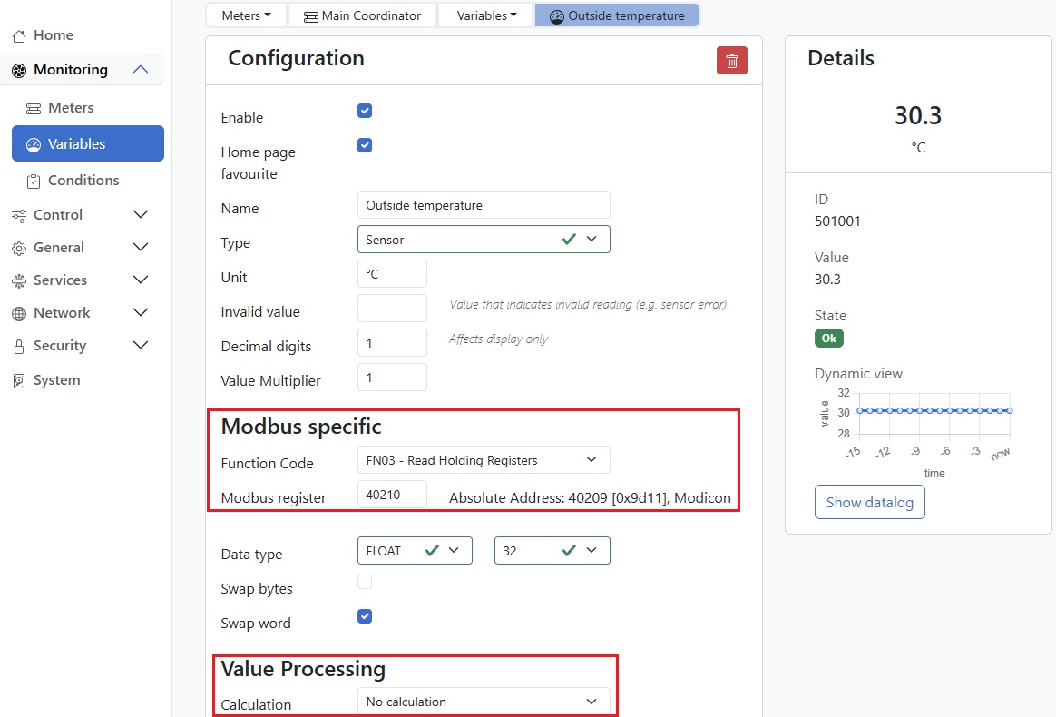

I sensori forniti da HW-group sono automaticamente riconosciuti dal sistema ed i loro dati acquisiti direttamente. Per quanto riguarda i sensori connessi in seriale RS485 Modbus è possibile definire i registri da acquisire a cui verranno abbinate variabili all’interno del sistema (Screenshot).
