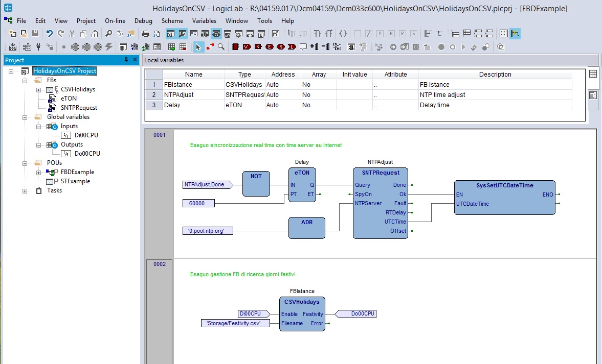

    Sono partito dal FB riportato in questo topic per realizzare un nuovo FB che gestisce la lettura di un file CSV e attiva il comando se la data odierna è definita nel file, ecco il listato del FB. Il FB è volutamente ridotto al minimo, viene eseguita solo la ricerca di giorno/mese, deve servire da stimolo ai clienti per realizzare il proprio FB con gestione dell’anno, aggiungendo anche gli orari ecc.
    Fornisco l’intero progetto LogicLab con un programma in FBD (Screenshot), che istanzia il blocco funzione in modo da poterne testare il funzionamento. Per completezza nel progetto (Ramo 0001) ho inserito anche l’aggiornamento automatico del real time clock con un server NTP su Internet in modo da avere sempre la data corretta. Nel ramo 0002 attivando Di00CPU viene eseguito il FB che attiverà Do00CPU se è un giorno festivo, nella tua richiesta se vuoi disattivare l’uscita inserirai un NOT (Download progetto con file CSV di esempio).

    In realtà LogicLab ti segnala una warning, cioè un avviso, nel progetto è definito un target diverso dal tuo, basta che nel menù Project?Select Target tu selezioni il sistema Mps053 XTarget 12.0. Comunque il programma funziona correttamente anche con questa warning.
    La connessione ad Internet per l’aggiornamento dell’ora è un optional, puoi tranquillamente cancellare il ramo FBD che lo gestisce. Il tuo sistema ha il real time clock che mantiene data/ora anche allo spegnimento. Se le date sono sempre le stesse, per il calcolo della data di Pasqua puoi utilizzare il blocco funzione riportato in questo topic.
