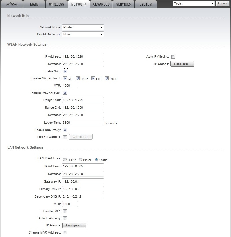

    Per permettere ai dispositivi connessi in WiFi all’access point di accedere ai dispositivi connessi sula rete LAN è necessario abilitare il protocollo NAT, ecco un esempio di configurazione di una Picostation utilizzata come router (Screenshot).
    Come si vede lato LAN il dispositivo ha un indirizzo IP statico ed ha configurati sia il gateway di rete che il server DNS (In questo caso la rete ha accesso ad Internet tramite il gateway 192.168.0.1). Lato WLAN ha indirizzo IP statico ed asegna ai clients indirizzi compresi nel range da 192.168.1.221 a 192.168.1.230. Come si vede è stato abilitato il protocollo NAT per mettere in comunicazione le due reti.
