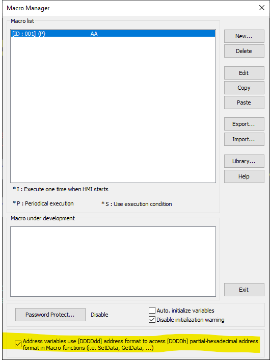

    Ho sviluppato un progetto per un cMT-SVR-100, dopo varie modifiche è sorto un problema, ho considerato come da manuale che le variabili RW_A_Bit siano identificate dal numero della variabile e da 0-F per indicare il bit. Nel progetto originale ho utilizzato questo sistema per le macro e tutto funzionava correttamente.
    Dopo alcune modifiche mi sono accorto che le variabili RW_A_Bit venivano identificate con il numero della variabile e 00-15 per indicare il bit (come per le LW_Bit). Come è possibile che una variabile possa essere identificata in due modi diversi ?

    Hai verificato se nel progetto è attiva la conversione formati (Vedi screenshot).

    Grazie, non mi ero accorto della spunta che avevo inserito erroneamente.
