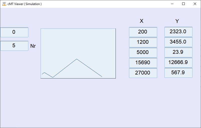

    Ho fatto un test definendo i dati sui due assi con formati diversi (Intero 16Bit e Float) e mi sembra funzionare correttamente (Screenshot).
    Allego anche il programma PlotExample di test che ho utilizzato, se le tue impostazioni sono differenti puoi indicarmele o inviare il progetto alla nostra eMail di supporto, così posso effettuare un test.
