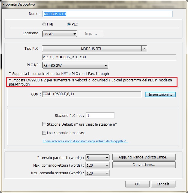

Direi che il problema possa essere il processore di comunicazione degli azionamenti, si può provare ad impostare LW 9903 a 2 (Pass-through destination COM 3) in modo da sconnettere il pannello dalla comunicazione Modbus così da usare una banda maggiore ed interrogare gli azionamenti come mono master (Come indicato nelle proprietà del dispositivo, screenshot).
