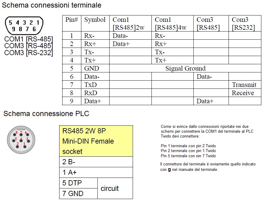

Luglio 3, 2013 alle 5:26 pm #37682Giorgio
PartecipanteGrazie per la risposta, ho settato il PLC come locale ma non funziona, probabilmente sbaglio qualcosa. Mi potete spiegare come settare la com 1 in tutte le sue parti. Il PLC usa come porta una mini din a 8 pin, il pannello usa una db9 femmina ci sono collegamenti particolari o seguo i dati riportati nel foglietto in dotazione al pannello?

Luglio 11, 2013 alle 7:01 am #37694Sergio Bertana
Amministratore del forumHo rilevato le connessioni come riportate sul manuale Guida connessioni PLC e le ho riportate in questo schematico.
Ti raccomando anche di controllare l’indirizzo di nodo del PLC (Nel progetto di esempio del post precedente è impostato a 2), ma non so il tuo PLC che indirizzo di nodo ha, e non so neanche come si imposta. Dalla guida connessioni sembrerebbe che di default il Twido abbia indirizzo 1.
