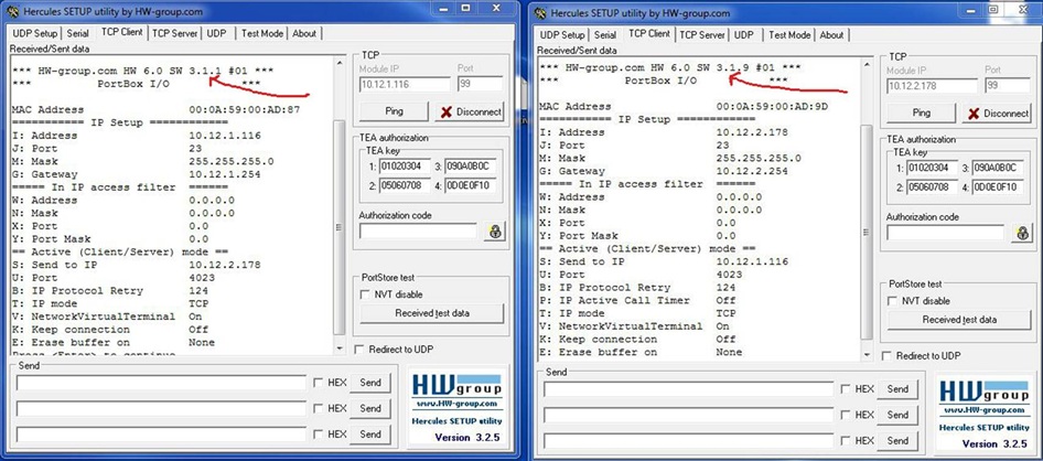

    In azienda abbiamo varie subnet, su due di queste subnet abbiamo connesso due I/O Controller ER88a:
    Subnet 1: Indirizzi 10.12.1.x /24 (esempio 10.12.1.123, subnet 255.255.255.0 e gateway 10.12.1.254)
    Subnet 2: Indirizzi 10.12.2.y /24 (esempio 10.12.2.123, subnet 255.255.255.0 e gateway 10.12.2.254)
    I due dispositivi sono raggiungibili senza problema tramite il programma Hercules (linguetta TCP Client, porta 99) da entrambe le sedi, quindi i parametri TCP sono corretti (Screenshot).
    Ma quello che non riesco ad ottenere è lo scambio degli I/O tra i due dispositivi. Potrebbe essere la differenza di versione firmware ad impedire la trasmissione dati via TCP/IP tra i due dispositivi ? E’ possibile ricevere l’ultima versione firmware da installare su entrambi i dispositivi ?

    Lo scambio tra i due I/O controller è possibile anche su subnet diverse (Fermo restando la corretta impostazione delle regole di routing sul gateway). Quello che vedo nella tua impostazione è una incongruenza sulla impostazione della porta U (E’ la porta a cui si connette il dispositivo per inviare i dati), deve essere la stessa definita in J nell’altro dispositivo.
    Nel tuo caso i due I/O Controller ricevono i dati sulla porta 23 mentre li inviano sulla porta 4023, devi quindi correggere il valore delle porte. Puoi definire 23 od un altro valore di porta in tutti i parametri J e U dei due dispositivi.
    Per quanto riguarda la versione del firmware, la nuova versione ha qualche ulteriore opzione di configurazione ma non vi sono problemi a comunicare tra di loro anche con versioni firmware diverse.
    L’upgrade del firmware è possibile solo presso il sito del costruttore, quindi occorre inviare il prodotto al costruttore.
