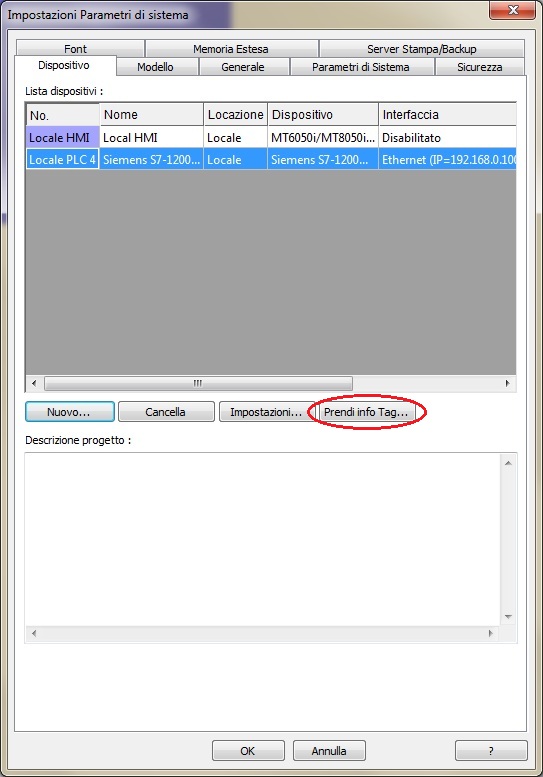

    Dal menù Edit -> Parametri di sistema selezionando il PLC Siemens premere il tasto Prendi info Tag (Screenshot).

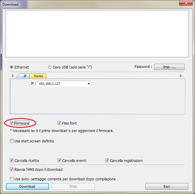

    Nella finestra di download del progetto sul PLC selezione il tick Firmware (Questo almeno per il primo download) in  modo da eseguire l’upgrade del firmware del pannello aggiornando i drivers PLC (Screenshot).

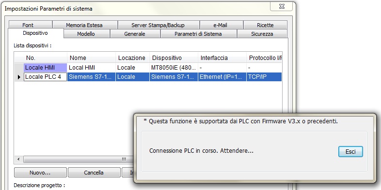

    In pratica stò abbinando un terminale Weintek MT8121xE con EasyBuilder Pro versione 5.01.04 ad un PLC Siemens S7 1200 1215c ac/dc/rly firmware versione 4.1. Quando cerco di eseguire il comando di Prendi info Tag mi trovo il messaggio di errore Questa funzione è supportata dai PLC con Firmware v3.x o precedenti (Ecco lo screenshot). Come posso risolvere il problema ?
    #39079

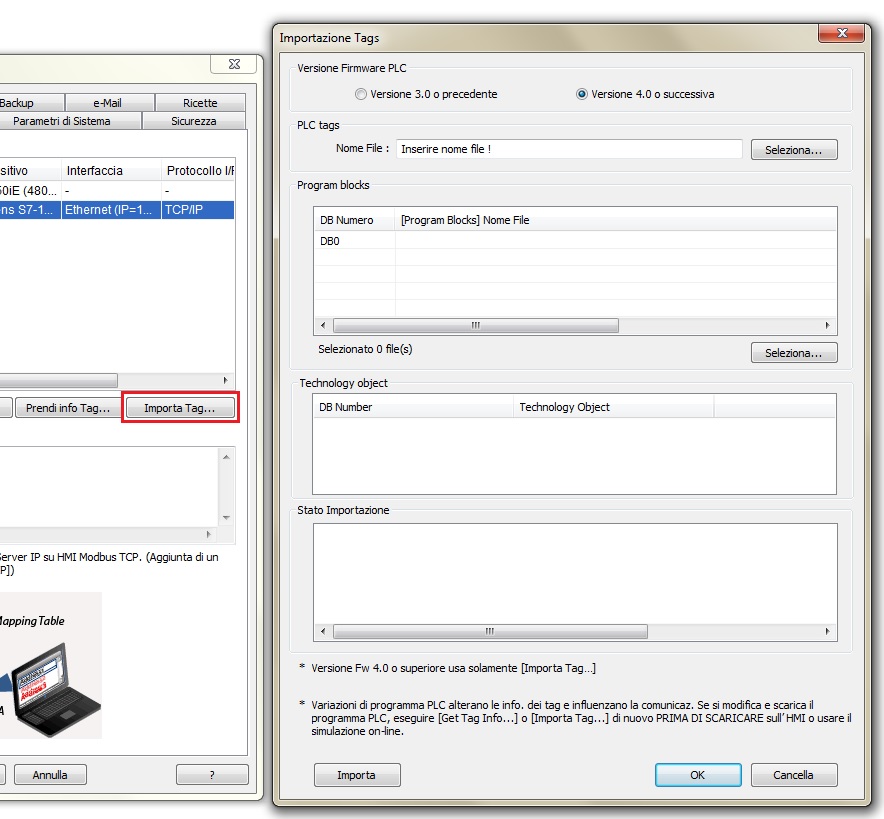

    Come dice il messaggio di errore dalla versione 4.0 del firmware dei PLC Siemens S7 è cambiata la gestione delle TAGs, ora non è più possibile utilizzare il pulsante Prendi info Tag ma bisogna utilizzare il pulsante Importa Tag ed importare le TAGs tramite i file sorgenti e xls generati sul TIA portal (Vedi screenshot).
