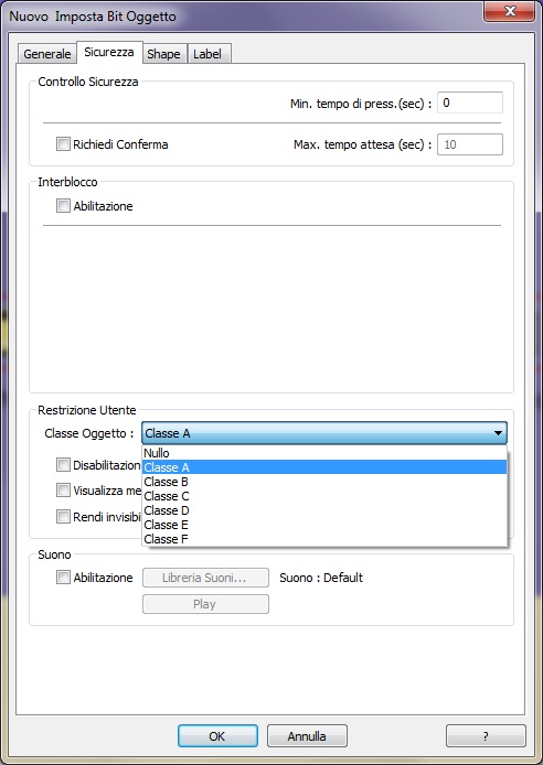

Gennaio 23, 2013 alle 8:42 am #37528Sergio Bertana
Amministratore del forumSfrutto la domanda per una disamina generale sulla gestione della sicurezza sui pannelli Weintek. Ad ogni oggetto grafico può essere associata una restrizione utente che ne può bloccare la visualizzazione e/o bloccare il funzionamento (Screenshot). Per evitare l’accesso ad alcune pagine è possibile bloccare il tasto di attivazione pagina o su alcune pagine bloccare certi oggetti restringendone l’accesso ad una classe.
Sono gestiti 12 utenti e 6 classi, in questo modo è possibile configurare ogni utente per abilitarne l’accesso a pagine ed oggetti tramite le classi a lui abbinate, la configurazione utente è accessibile dal menù Edit->Parametri di sistema->Sicurezza (Screenshot).
