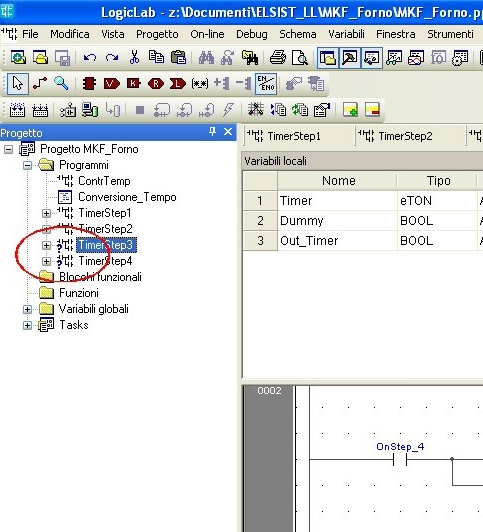

    Ho però un quesito da porre, mi sono accorto che nell’aggiungere programmi nel progetto, alcuni di essi sono segnalati con un punto interrogativo, cosa può essere ?
    Ho provato a cercare nel manuale LogicLab in quello di programmazione e nel Forum ma niente, potete aiutarmi ?
    #38090
    Il simbolo punto interrogativo (?) accanto alla definizione del programma nella finestra dell’albero di progetto (Screenshot) è stato introdotto dalla versione 2.2.0 di LogicLab. Questo simbolo stà ad indicare che il programma non viene eseguito in nessuna delle tasks di esecuzione.
    In pratica in LogicLab è possibile definire nuovi programmi ma la loro esecuzione avviene soltanto se il programma è inserito in una delle possibili Tasks (Boot, Fast, Slow, Back).

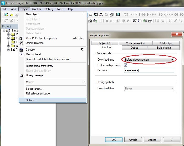

    Il tuo problema è che nel progetto hai scelto di eseguire il download sul target anche del programma sorgente .ppjs insieme con il codice, e questo dilata notevolmente i tempi di download oltre a depositare i tuoi sorgenti nel target.
    Solitamente i clienti non desiderano lasciare i sorgenti nel target (Anche se criptati), se desideri farlo per avere la possibilità quando ti connetti al target di avere anche i programmi sorgenti (Nel caso non li avessi con te sul PC), ti consiglio di eseguirne il download solo al momento di sconnetterti dal sistema e non ad ogni download del programma. Questa impostazione si trova nel menù Project -> Options (Screenshot).
