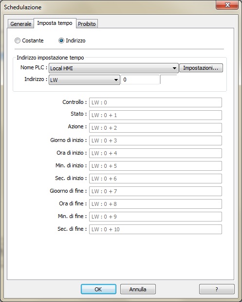

    Avrei bisogno di realizzare un programmatore orario con la possibilita di avere diverse accensioni/spegnimenti nello stesso giorno e di impostare le ore da un pannello Weintek, come posso fare ?
    #37863
    Se utilizzi un nostro sistema SlimLine abbinato ad un pannello operatore puoi utilizzare l’oggetto Schedulazione messo a disposizione dal pannello operatore (Screenshot). Lo schedulatore permette di impostare il periodo di un evento impostando Giorno, Ora, Minuti e secondi di inizio e di fine dell’evento. E’ possibile inserire più oggetti schedulatori in un programma per definire più orari di accensione/spegnimento.
    Con l’oggetto schedulatore tutta la gestione è realizzata sul pannello operatore il quale può attivare un bit di comando sul PLC. Nel programma dimostrativo (E’ possibile aprire il progetto Demo nella cartella Projects con EasyBuilder) c’è una pagina di esempio di utilizzo dell’oggetto (Screenshot).
