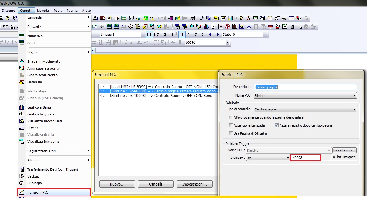

    Per comandare il cambio pagina da PLC fai riferimento a questo topic. In pratica colleghi l’oggetto funzioni PLC del terminale ad una variabile UINT dello SlimLine, nel mio esempio è la variabile allocata a DB100.16 (Indirizzo HMI 40008). Scrivendo il numero di pagina nella variabile il terminale visualizza la pagina indirizzata (Screenshot).
    Se attivi come nell’esempio la flag Azzera registro dopo cambio pagina, la variabile viene azzerata dal terminale dopo avere cambiato pagina.

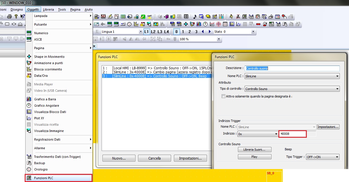

    Per il comando buzzer devi utilizzare sempre dall’oggetto funzioni PLC la funzione controllo suono, colleghi il comando ad una variabile BOOL dello SlimLine. Nel mio esempio la variabile è allocata a DB100.8 (Indirizzo terminale 40008). Attivando la variabile sullo SlimLine il terminale emette un suono (Screenshot). Per fare ripetere il suono più volte dovrai fare lampeggiare la variabile nello SlimLine.
    Ho realizzato un progetto per il test di quanto descritto, per il terminale ho utilizzato EasyBuilderPro su un terminale MT8070iE (Download esempio).
