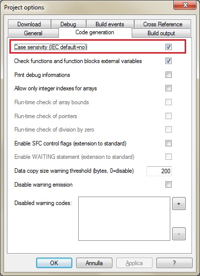

    Il tuo problema nasce dal fatto che non hai messo la spunta sul rispetto delle maiuscole/minuscole nel progetto, di default LogicLab lo lascia non attivo, occorre mettere manualmente la spunta. Troverai una  indicazione come questa in molti post del forum.
    Nel progetto conviene sempre attivare il tick Case sensivity, nel menù Project-> Options (Screenshot). In questo modo si controlla il case delle lettere nei nomi di variabili e funzioni evitando di dare nomi a variabili che possono essere in contrasto con nomi già predefiniti.

    Buongiorno, grazie per la risoluzione del mio errore: c’ho sbattuto la testa per due giorni senza che mi venisse in mente che il rispetto maiuscole/minuscole potesse causare quell’errore.
    Adesso mi compila senza problemi e la cosa più importante è che funziona.
