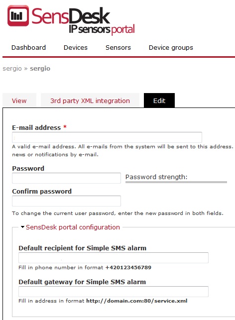

    Aggiungo che tramite il protocollo HWg-Push i Poseidon2 possono connettersi al portate gratuito SensDesk e tramite il portale è possibile gestire sia l’inoltro di eMails che l’inoltro di SMS collegandosi a servizi di Email2SMS (Screenshot).
