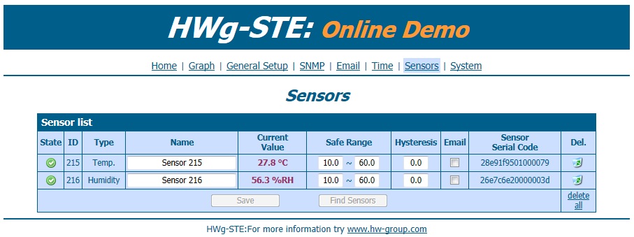

    E’ possibile usare il termometro IP HWg-STE con un sensore temperatura/umidità più un sensore di temperatura ?
    #37317
    Il termometro IP gestisce al massimo due sensori (Vedi screenshot), quindi se utilizzi il sensore combinato di umidità e temperatura 1-wire (Sia la versione da interno che quella da esterno) utilizzi entrambi i canali di acquisizione dello strumento.
    Per poter utilizzare un maggior numero di sensori devi utilizzare i prodotti della famiglia Poseidon, dove puoi trovare prodotti in grado di gestire fino a 12 sensori 1-Wire oltre ad altri sensori su industrial bus in RS485.
