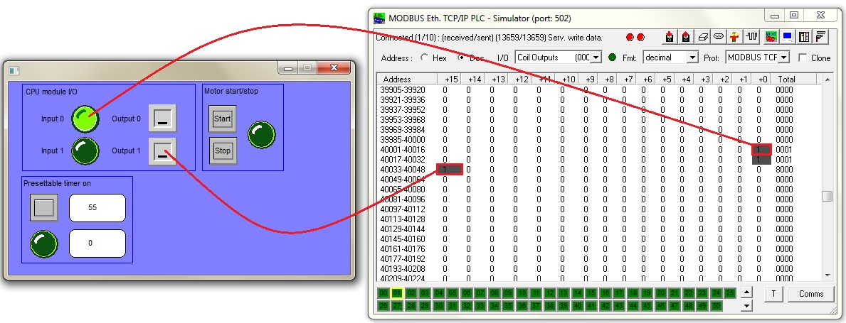

    Se proprio vuoi simulare la comunicazione con il PLC trovi in Internet ottimi simulatori di Modbus, per esempio ho utilizzato questo simulatore modbus master, e come vedi nello screenshot ho simulato il progetto di startup (Topic). Naturalmente se ti connetti in TCP/IP dovrai impostare l’IP del PC che esegue il simulatore con lo stesso IP definito nel progetto terminale.
