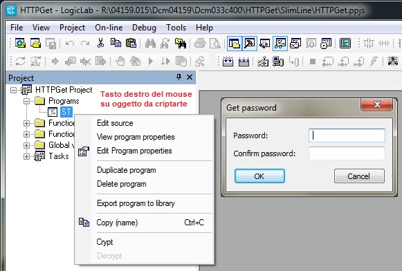

    I programmi, le funzioni e/o i FB che costituiscono la “parte nobile” del progetto al loro interno eseguono il controllo se valore della variabile SysMfcCode è uguale al MID acquistato. Se il controllo non passa si può decidere di non eseguire e/o eseguire per un certo tempo le operazioni. Questi oggetti vengono poi criptati con l’opzione Crypt di LogicLab (Screenshot).
    Questo permette dare al cliente finale il progetto permettendo una facile gestione degli upgrades, il cliente potrà anche intervenire autonomamente sul suo programma per le parti che non sono state protette. Quello che interessa al progettista è salvaguardare le “parti nobili” dove risiede il know-how e dove probabilmente ha speso il maggior tempo nello sviluppo.
    L’abbinamento criptatura e MID garantisce che il Vostro cliente finale pur disponendo dei sorgenti debba necessariamente acquistare da voi il prodotto su cui eseguire il programma perchè Elsist venderà solo a voi il prodotto con il vostro MID. Ecco quindi che se la Vostra fornitura prevede il pagamento di royalties il cliente finale non potrà trovare alcun escamotage per aggirarne il pagamento.
