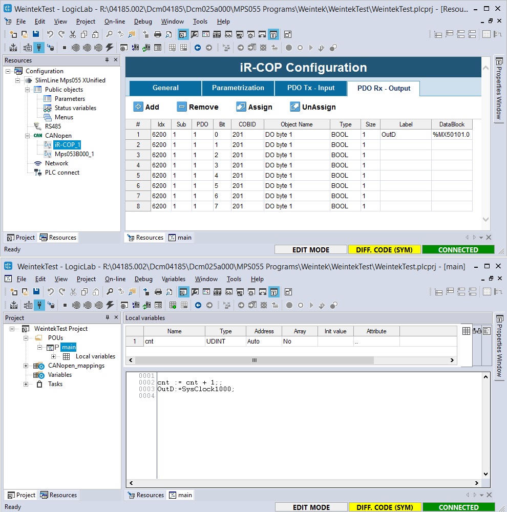

Marzo 3, 2020 alle 4:20 pm #53799Sergio BertanaAmministratore del forumTogliamo subito i dubbi sull’utilizzo del CAN bus e del CanOpen, per usare il CAN bus da LogicLab esistono apposite funzioni (Vedi manuale). Il CANOpen invece è gestito interamente da LogicLab non ci sono funzioni lato programma.
In pratica hai fatto tutto correttamente, adesso nella finestra dei parametri del CAN dovrai assegnare alle variabili che vuoi gestire un nome mnemonico a cui ti riferirai nel programma (Screenshot).
In base al tipo di aggiornamento impostato nella finestra General il sistema invierà i vari SDO e PDO. Se ad esempio hai impostato una comunicazione PDO in event mode, al variare del valore della variabile il pacchetto PDO relativo al suo aggiornamento verrà inviato al dispopsitivo.
