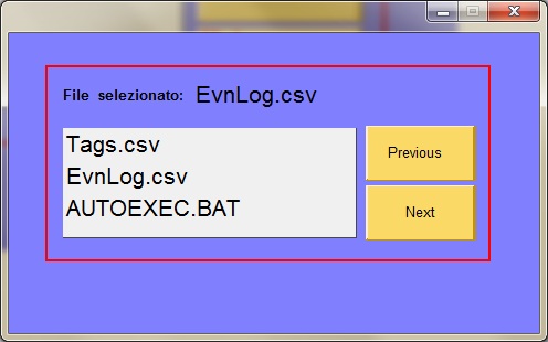

    Per quanto riguarda il pannello operatore puoi utilizzare l’oggetto Pulsante opzioni (Screenshot) che permette di visualizzare un elenco di voci, nel mio caso ho scelto di avere 3 voci visulizzate. In questo modo visualizzerò un elenco di 3 files e tramite due pulsanti sarà possibile fare scrollare tutti i files presenti nella directory definita.
    Toccando una della voci visualizzate nell’elenco il nome del file corrispondente verrà trasferito in una casella di visualizazione. A questo punto è molto facile gestire tramite altri pulsanti la stampa e/o la cancellazione del file (Screenshot).
