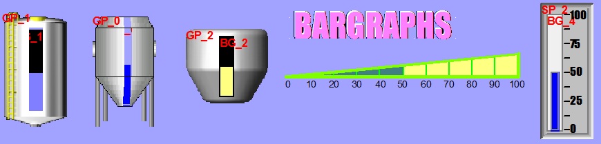

    Seguendo le tue richieste ho realizzato un semplice programma sullo SlimLine che gestisce una variabile UINT in base allo stato dei 3 ingressi digitali. Non capisco perché hai fissato solo 4 stati quando con 3 ingressi avresti potuto gestire 8 stati (Da 0 a 7). Gestire più stati sarebbe stato utile per avere il bar graph di visualizzazione molto più dettagliato. Il programma sullo SlimLine è questo.
      IF NOT(Di00M00) AND NOT(Di01M00) AND NOT(Di02M00) THEN TankStatus:=0; END_IF; (* 000:serbatoio vuoto *)
      IF Di00M00 AND NOT(Di01M00) AND NOT(Di02M00) THEN TankStatus:=1; END_IF; (* 001:livello di avaria *)
      IF Di00M00 AND Di01M00 AND NOT(Di02M00) THEN TankStatus:=2; END_IF; (* 011:livello minimo *)
      IF Di00M00 AND Di01M00 AND Di02M00 THEN TankStatus:=3; END_IF; (* 111:serbatoio pieno *)
    Mentre sul pannello operatore ho utilizzato un oggetto Word lamp, a cui ho abbinato 3 stati (0, 1, 2, 3) e per ogni stato ho definito una label di visualizzazione dello stato del serbatoio. Sopra alla word lamp ho messo anche un bar graph che visualizza il livello nel serbatoio.
    Naturalmente uso gli stessi stati della word lamp, ma se puoi ti consiglio di gestire dal programma SlimLine due variabili UINT, una da 0 a 3 per gli stati ed una da 0 a 7 per il livello. Dal sito della Weintek puoi scaricare tante immagini di serbatoio per dare un impatto grafico più bello alla tua applicazione (Screenshot). Ti allego il programma SlimLine ed il programma del pannello operatore (Download programmi).
