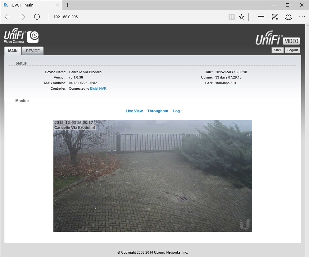

    Ho installato sul cortile esterno una telecamera AirCam che visualizzo da browser. Ora ho aggiornato il sistema operativo e sono passato a Windows 10 e non riesco più a visualizzare la telecamera, avete suggerimenti ?
    #39256
    Abbiamo 4 telecamere AirCam installate al nostro interno tutte connesse ad un software AirVision che gira su un server virtuale Linux (Topic). Normalmente utilizziamo PC Windows 7 per la visualizzazione ma sollecitato dalla tua domanda ecco il report di prove con Windows 10.La telecamera è visibile direttamente anche con il nuovo browser Microsoft Edge (Screenshot), mi scuso per la nebbia e per l’ora tarda ormai è quasi buio.Mentre invece per quanto riguarda la visualizzazione del software AirVision non funziona con Microsoft Edge ma devi installare come richiesto dal software il browser Chrome (Ecco lo screenshot).Come vedi l’utilizzo del software AirVision oltre a tutte le funzioni di registrazione permette di mettere in griglia tutte le telecamere.
