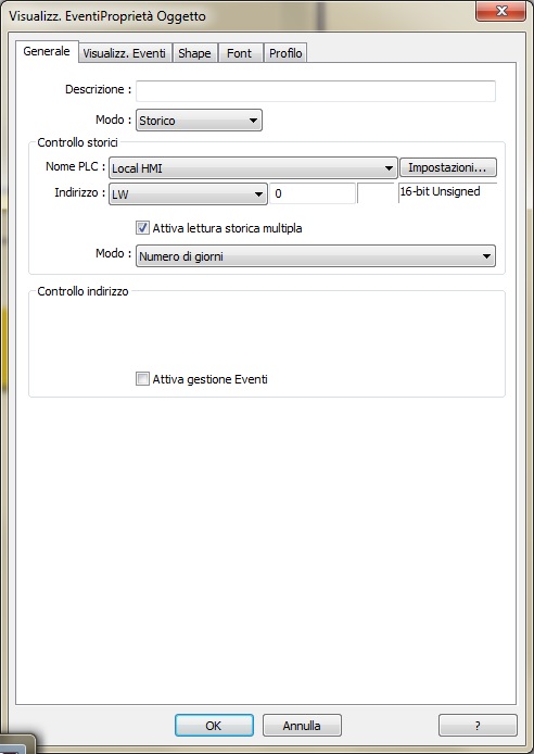

    Dal progetto che mi hai inviato vedo che utilizzi l’oggetto Display Eventi in modo Storico in questa modalità questo oggetto visualizza gli eventi presenti nel file storico, ecco perchè devi eseguire la cancellazione dello storico allarmi.

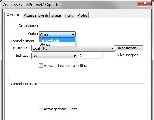

    Se definisci nel Modo il valore Tempo-Reale (Screenshot), ottieni quello di cui hai bisogno. In pratica l’oggetto visualizza tutti gli eventi successi dalla acccensione del pannello (Sono memorizzati fino a 200 eventi), poi vengono riscritti quelli più vecchi. Ma in questo caso l’aggiornamento degli eventio sulla pagina avvuene in real time con l’evento e non devi più aggiornare la pagina. Inoltre modificando la lingua ottieni anche la modifica immediata dei testi presenti sulla pagina.

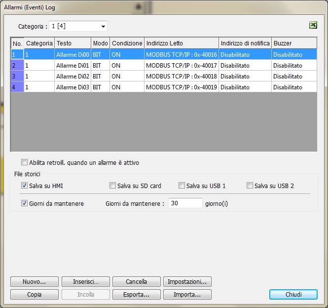

    Impostando nella finestra di definizione dei logs il tick di selezione file storici è possibile forzare il salvataggio delle condizioni di Allarme/Evento su di files storici nel supporto di memorizzazione selezionato (Screenshot). E’ possibile anche definire per quanti giorni devono essere mantenuti i logs, il terminale crea un file ogni giorno con la lista dei logs, è possibile eseguire l’accesso in FTP al terminale per la lettura del file (Vedi post).

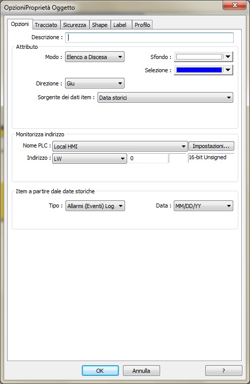

    L’oggetto di visualizzazione eventi se impostato in modalità Tempo-reale visualizza gli eventi quando avvengono, ma se si spegne il terminale la storia degli eventi viene persa. Se si imposta in modalità storico (Screenshot) visualizza solo gli eventi storici relativi al file indicato dalla variabile Controllo storici (Nell’esempio LW 0). In pratica questa variabile indica quale dei file storici deve essere visualizzato, per la corretta impostazione della variabile occorre utilizzare l’oggetto pulsante opzioni (Screenshot) definendo nel campo Monitorizza indirizzo la stessa LW 0.

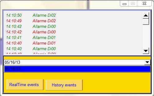

    Nella pagina terminale il pulsante opzioni permette di visualizzare un elenco dei files storici presenti nel terminale e di scegliere quello desiderato il cui contenuto verrà visualizzato nella finestra logs (Screenshot). La finestra di log si aggiorna solo su selezione di un nuovo file storico od entrando nella finestra. Quindi se è selezionato il giorno corrente, per vedere i nuovi eventi occorre uscire e rientrare nella pagina. Allego un programma di esempio che si connette in Modbus TCP con un nostro modulo CPU SlimLine (Download programma).
