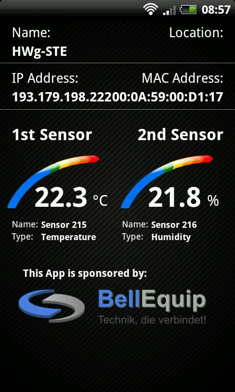

Amministratore del forumRicordo che è possibile provare il prodotto STE direttamente su PC o su smartphone collegandosi ad un STE normale presso il sito del fornitore http://ste.hwg.cz. Ecco lo screenshot della connessione da browser come si vede sul mio smartphone.
Scaricando l’applet per lo smartphone è possibile aggiungere un nuovo device e definendo l’indirizzo del dispositivo in test presso il fornitore http://ste.hwg.cz è possibile visualizzarlo (Screenshot).
Credo che il provare il prodotto direttamente On-Line sia il modo migliore per capirne il funzionamento, naturalmente in questo caso il fornitore ha pubblicato su di un indirizzo IP pubblico (Nel suo caso lo ha abbinato ad un DNS pubblico) un STE posizionato presso la sua sede di Praga. Ma chiunque può pubblicare i suoi STE utilizzando un indirizzo IP pubblico anche dinamico utilizzando un servizio di DynDNS.
