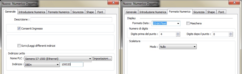

    Per le variabili 32bit e REAL devi selezionare il tipo variabile DBDn, definendo nel campo indirizzo il numero della DB e 4 cifre per l’indirizzo della variabile (Esempio, 100020, per la DB 10 word 20). Essendo variabili REAL dovrai poi definire il tipo 32-bit Float (Screenshot).

    Luis
    Perfetto, adesso è tutto chiaro, i vostri pannelli operatore ed i PLC SlimLine vanno alla grande, Grazie.
