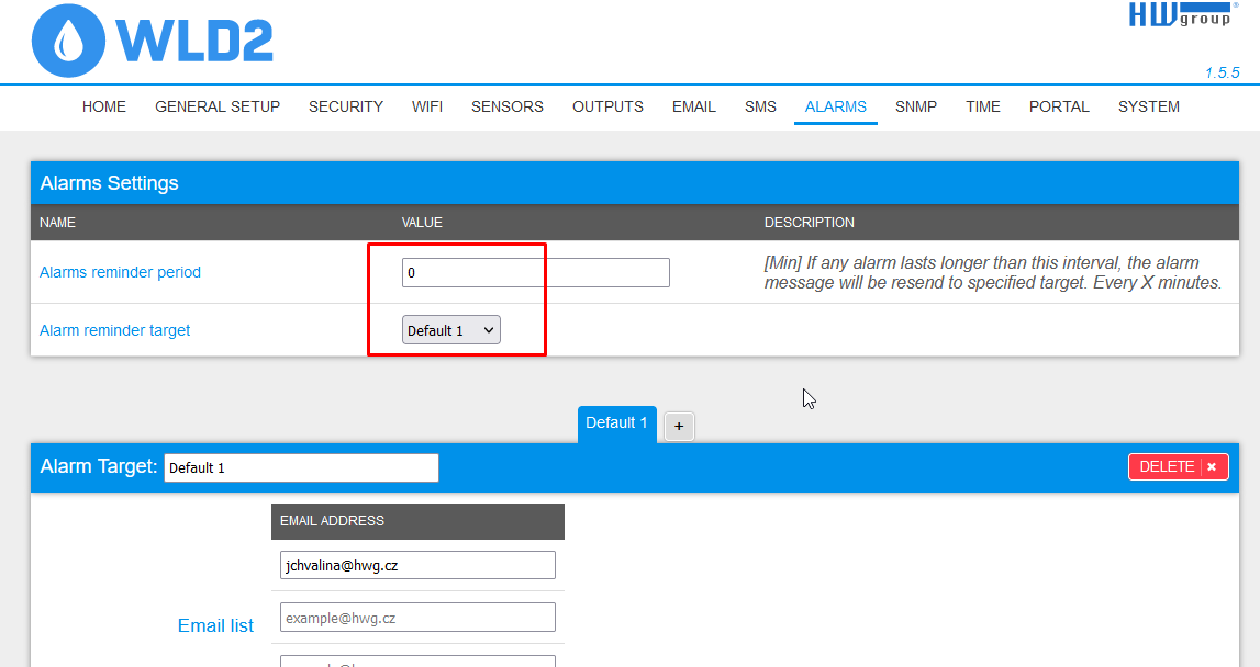

    Per quato riguarda l’avviso via eMail può essere gestito in due modi, direttamente dal dispositivo o tramite il portale SensDesk. Naturalmente se viene a mancare la connessione Internet il dispositivo non potrà autonomamente inviare l’eMail di alert. In questo caso invece il portale SensDesk se non vede attività da parte del dispositivo provvederà ad inviare un Device invalid alarm.
    Comunque quando la connessione Internet ritorna il dispositivo invierà al portale lo stato di allarme che scatenerà l’invio della segnalazione da parte del portale. Ma anche il dispositivo può ritentare l’invio della eMail tramite la funzione “Alarm reminder“, screenshot.
