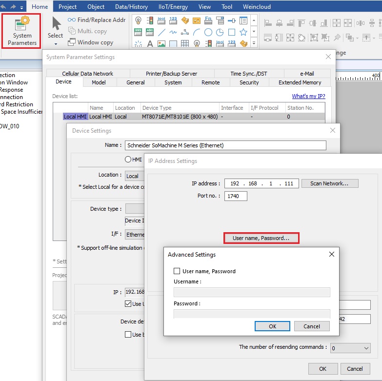

    Ho un pannello cMT2108X2 connesso ad un PLC e PLC TM241 Schneider Electric, devo proteggere l’accesso al PLC con la gestione autorizzazioni nome utente e password, come posso fare?
    #70088
    Dalla versione 6.07.xx di EasyBuilderPro è stata introdotta la possibilità di definire User name e Password per l’accesso al PLC.
    Nelle impostazioni comunicazioni con PLC puoi impostare le credenziali di accesso (Screenshot).

    Grazie molte, lo avevo notato e volevo una conferma.
    Bella notizia.
