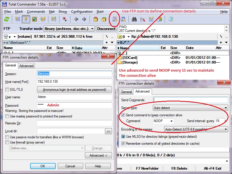

Amministratore del forumOltre a FileZilla come client FTP è possibile utilizzare anche TotalCommander, un file manager per Windows, disponibile in versione gratuita presso il sito del fornitore http://www.ghisler.com.
Riporto uno screenshot di FileZilla e di TotalCommander così come si presentano quando sono connessi ad un sistema SlimLine.
Aprile 12, 2012 alle 10:36 am #37203Sergio Bertana
Amministratore del forumPer sicurezza il server FTP sullo SlimLine chiude automaticamente sia la connessione comandi che la connessione dati se non riceve pacchetti per 30 Secondi. Quindi può succedere che lasciando aperto in connessione il client FTP sul proprio PC ma non eseguendo comandi e/o trasferimenti di dati per un tempo superiore a 30 Sec, lo SlimLine provvede a chiudere la connessione.
In questo caso quando sul client cerco di eseguire un comando ottengo come risposta un errore ed occorre chiudere e riaprire la connessione con lo SlimLine per rispristinare il funzionamento corretto. Come si vede da questo screenshot nella configurazione di alcuni client FTP (Nell’esempio il Total Commander) è possibile impostare l’invio automatico di un comando (Solitamente il NOOP) per mantenere viva la connessione. Naturalmente il tempo di invio deve essere inferiore ai 30 Secondi.
