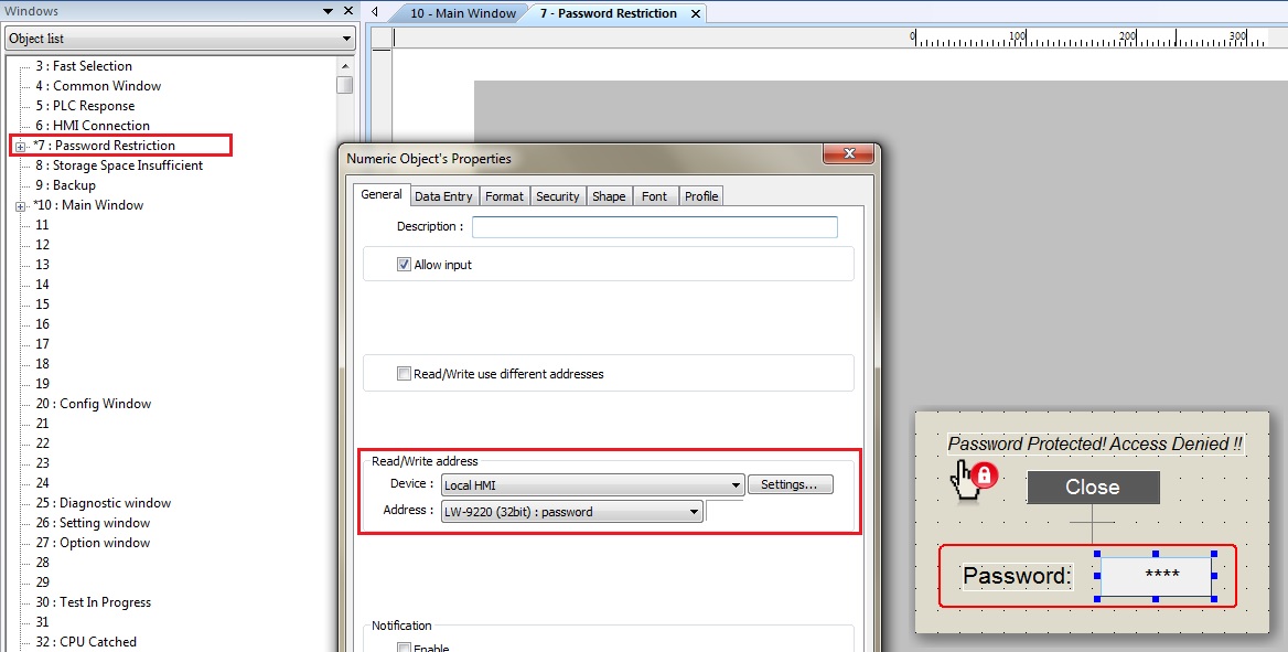

    Nei miei piccoli progettini io personalmente modifico la finestra di sistema 07 Password Restriction, la ingrandisco e al suo interno inserisco un oggetto inputazione dati. Così alla pressione del tasto si visualizza la finestra che presenta già il campo di inputazione password. Si digita la password, si chiude la finestra ed ora il tasto di cambio pagina è accessibile (Screenshot).

    La parte che mi mancava è che password, utente ecc sono trattati in variabili interne e non sapevo dove andare a trovare gli indirizzi. Ora so che l’utente sta nella variabile LW-9219 e la password nella variabile LW-9220, quindi riesco a loggare ma ho dei problemini di interfaccia.
    Al momento ho aggiunto un pulsante di login che apre un popup in cui inserisco la password (l’utente tengo l’1 di default perchè tanto ho solo quel livello di sicurezza). Una volta loggato, mi compare il pulsante dei settaggi macchina nella pagina principale.

    Puoi disabilitare la password automaticamente dopo un tempo abilitando l’auto logout (Screenshot). Oppure quando entri nella pagina esegui una macro che azzera la variabile di sistema LW-9220 di user password.
    La sequenza che desideri mi sembra sia esattamente quella che io ho descritto nel post sopra, il pulsante settaggi è visibile ma protetto da password e viene abilitata la visualizzazione del messaggio di avviso se accesso bloccato (Screenshot), poi modifichi la finestra di avviso 7 Password restriction inserendo l’oggetto imputazione password.
