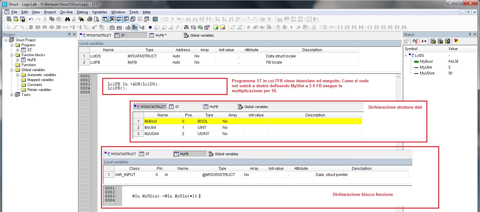

    Ho creato una struttura dati che ho dichiarato come parametro IN-OUT di un Blocco Funzionale. Nel programma utente vado poi a pasare una variabile di tipo struttura dati che ho creato per passarla al blocco ma, in fase di compilazione mi esce un errore del tipo:
    TEST(1$FB:IST_1) – error A4151:  IST_STAT_1 => Structure not allowed
    Esiste qualche maniera di passare una struttura dati come parametro ad un blocco funzionale ?

    Per passare strutture dati a blocchi funzione occorre utilizzare il passaggio per indirizzo e non per valore. Puoi dichiarare un tuo FB che ha come parametro in ingresso un puntatore allla struttura da te definita (Screenshot).
    Nell’esempio riportato la struttura MYDATASTRUCT viene passata per indirizzo, il FB ha il parametro In definito di tipo @MYDATASTRUCT. Nel programma al FB LclFB di tipo MyFB viene passato l’indirizzo della variabile LclDS di tipo MYDATASTRUCT. Come si vede dalla finestra di watch vaolorizzando il campo LclDS.MyUInt con il valore 5, il FB può eseguire la moltiplicazione e valorizzare il campo LclDS.MyUDint con il valore 50.
