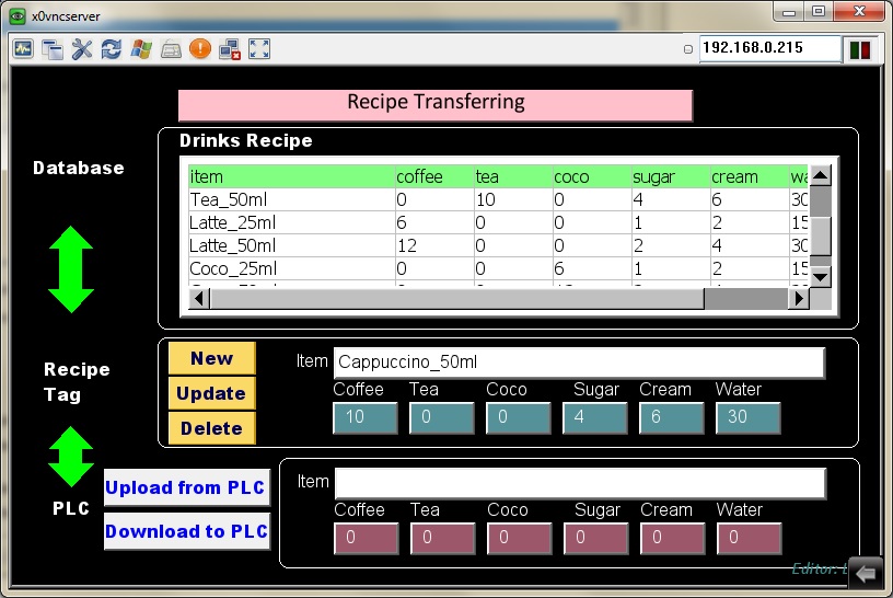

Amministratore del forumNel nuovo ambiente di sviluppo EasyBuilder Pro è stato aggiunto l’oggetto Recipe che permette di gestire le ricette in modo molto più agevole, inoltre ogni ricetta si appoggia ad un file di database ed è possibile in tal modo gestire ricette molto grandi (Fino a 10000 records).
Per illustrare il funzionamento dell’oggetto Recipe Weintek fornisce un progetto dimostrativo Recipe Transferring (Screenshot). Insieme al progetto viene fornita una spiegazione su come è stato realizzato (Download manuale) ed il progetto.
