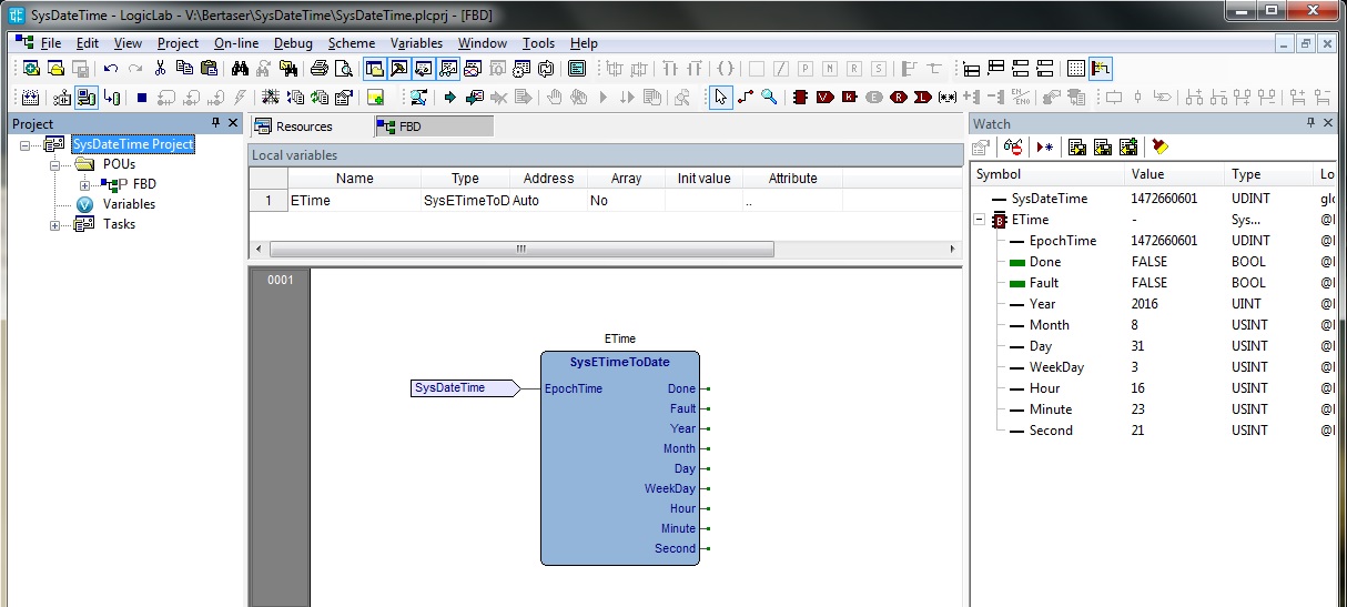

    Non capisco cosa intendi per ritornare al 1970, la variabile SysDateTime è un numero UDINT che rappresenta l’Epoch time, cioè i secondi a partire dal 1/1/1970. Quindi riferendoti al 1970 vuoi dire che leggi il valore 0 ?
    Non abbiamo mai avuto feedback con problemi simili a quello da te lamentato, ho realizzato il progetto SysDateTime che testa il funzionamento utilizzando il FB SysETimeToDate ecco lo screenshot del programma in debug. Allego il progetto per il download.
    Io ho eseguito il test su di un sistema NetlogIII con SFW184B040, prova a verificare la tua versione del sistema operativo, eventualmente fai un upgrade.
