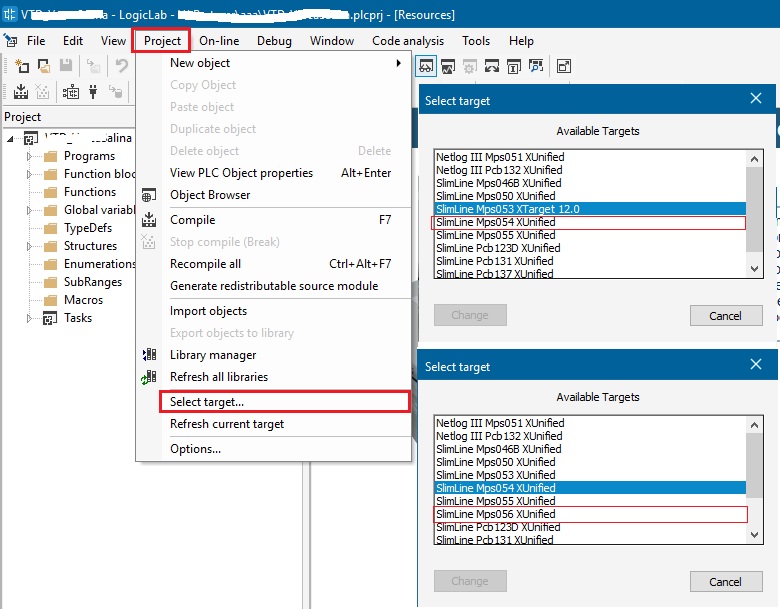

Per fortuna il workaround è molto semplice, aperto il progetto dal menù Project->Select target puoi selezionare il modulo SlimLine MPS054 XUnified.
Confermata la richiesta il progetto verrà convertito per la nuova architettura XUnified. A questo punto è possibile nuovamente dal menù Project->Select target selezionare il target desiderato (Screenshot).

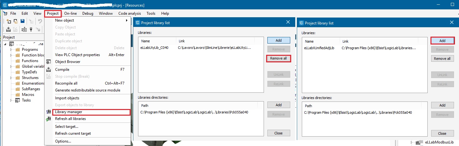

Eseguita la conversione consiglio di rimuovere tutte le librerie standard incluse nel progetto tranne le librerie di tua realizzazione (Nell’esempio è stata eliminata la libreria eLLabUtyLib_C040), nella conversione viene già automaticamente inclusa l’ultima versione del package di librerie. Siccome si tratta di un progetto XTarget che deve essere eseguito su di un sistema XUnified come indicato in questo articolo occorre anche includere la libreria eLLabXUnifiedAdjLib (Screenshot). Nel caso in cui nella finestra di output compaiano voci del tipo:

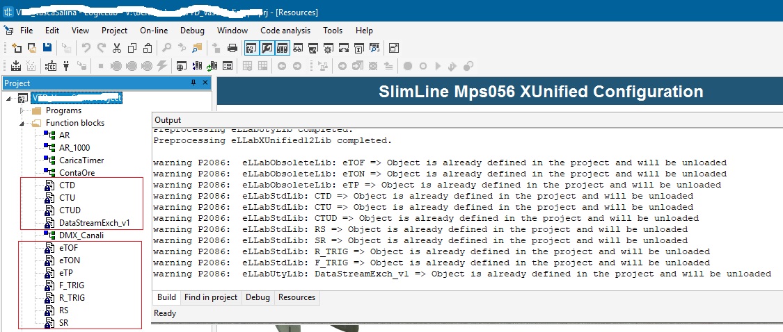

warning P2086: eLLabStdLib: CTD => Object is already defined in the project and will be unloaded
Significa che nel tuo progetto avevi incluso oltre a librerie standard anche degli oggetti come si vede dallo screenshot, quindi la warning stà ad indicare che verrà utilizzato l’oggetto incluso nel progetto e scartato l’oggetto presente nella raccolta librerie. Se vuoi utilizzare quello presente nella raccolta librerie puoi eliminare gli oggetti dal tuo progetto ed eseguire il comando Project->Refresh all libraries.
