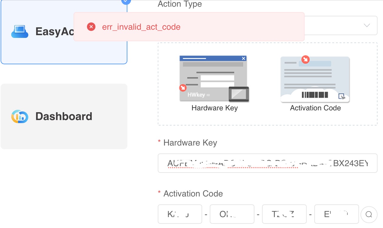

    Ho cercato di attivare EasyAccess con l’activation card ma mi compare l’errore “err_invalid_act_code”.
    Ho provato con 3 diversi HMI (Hardware key diversi) ma continua a comparire l’errore (Screenshot) dove sbaglio.

    Questo errore è stato riportato anche nelle FAQ relative ad EasyAccess, molte volte è semplicemente dovuto ad una sostitizione di lettere e numeri.
    Capita spesso di confondere lo zero con la “O”, oppure la “Q” con la “O”, questi sono gli errori che mi è capitato di verificare, ma non escludo altri casi di confuzione. Quindi consiglio di analizzare il codice di attivazione verificando di non avere commesso questo tipo di errore, eventualmente provando a sostituire le lettere/numeri in cui ci possono essere dubbi.
