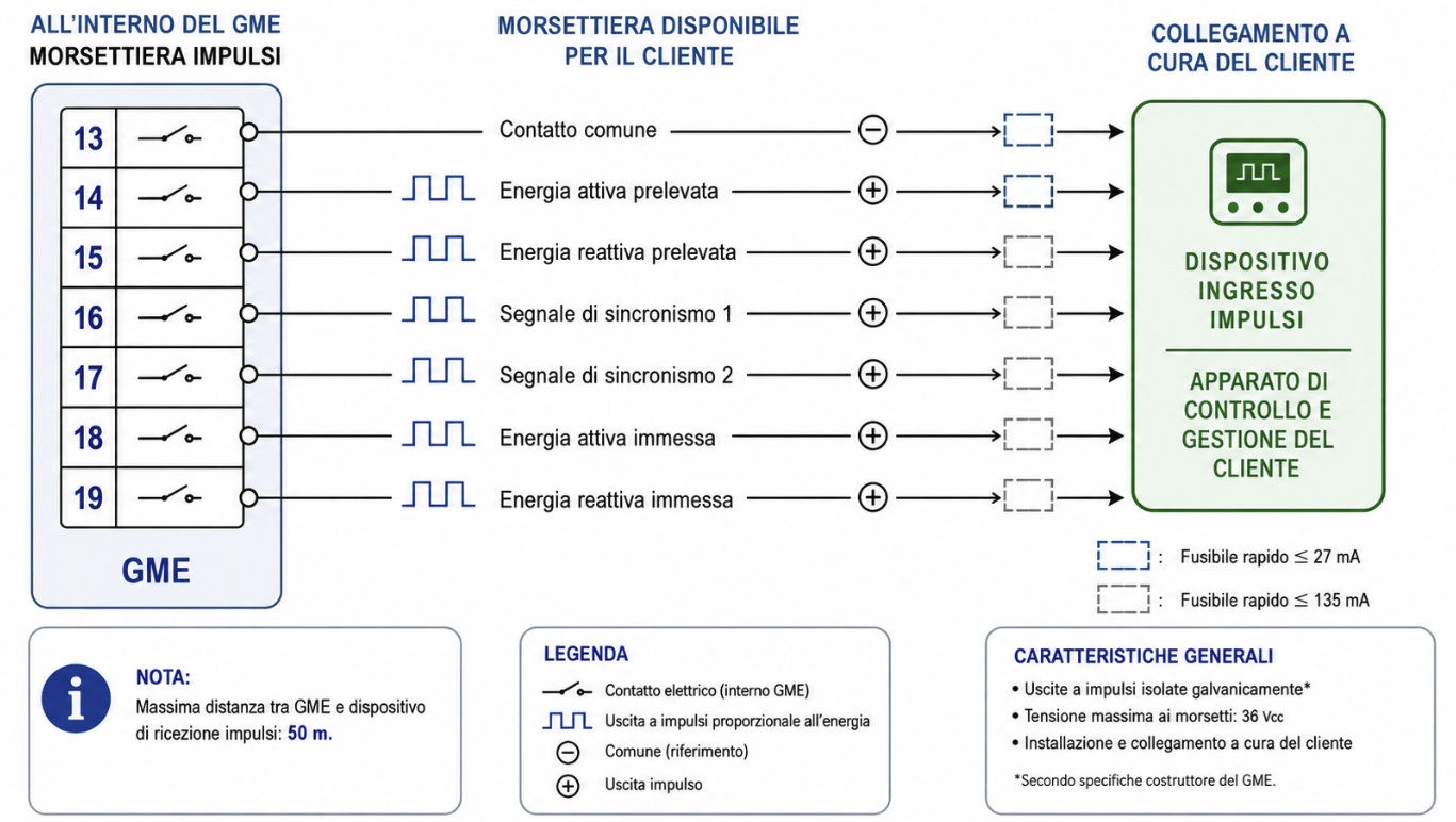

    Devo fornire ad un cliente un dispositivo che permetta la lettura delle misure fornite dalle uscite impulsi filari di un gruppo di misura Enel. Ecco lo schema di collegamento al contatore GME di energia ricavate da un documento che mi è stato fornito dal gestore.
    Le caratteristiche dei segnali del dispositivo ES (emettitore impulsi energia) conforme alla norma CEI EN62053-31 Classe A come indicato dalla documentazione sono:
    • Costante energia attiva: 1000 imp/kWh
    • Costante energia reattiva induttiva: 1000 imp/kvarh
    • Caratteristiche impulso: trise≤1 ms, tfall≤1 ms, tON=tOFF≥30 ms
    • Tensione max ingresso/uscita: 27 Vcc
    • Corrente max stato ON ingresso/uscita: 27 mA
    • Il dispositivo ricevente impulsi deve essere conforme alla norma CEI EN62053-31.
    • Distanza massima collegamento GME ricevitore impulsi: 50 m
    • Tensione di isolamento ingresso/uscita: > 2 kVac
    • Segnale di sincronismo 1 Impulso di durata 1 secondo generato ad ogni intervallo di integrazione: 15 minuti
    • Segnale di sincronismo 2 Impulso di durata 1 secondo generato ogni ora esatta in corrispondenza dei minuti 00

    Avevo già pensato ad una applicazione con Slimline, tuttavia Enel precisa che il dispositivo di ricezione impulsi:
    “Deve rispondere alle norme CEI en62053-31 per quanto concerne al dispositivo di ricezione impulsi; non deve procurare danni alle apperecchiature del GME di proprietà Enel SpA”
    Posso rispondere a questa prescrizione utilizzando Slimline?

    La CEI EN 62053-31 definisce soprattutto come deve essere fatta l’uscita impulsiva del contatore, ma implicitamente anche il dispositivo collegato (PLC, datalogger, RTU, …) che  deve rispettare alcune condizioni elettriche per non compromettere misura e conformità. In pratica il sistema connesso deve:
    1. Non sovraccaricare l’uscita impulsi, l’ingresso collegato deve rispettare, tensione massima, corrente massima, potenza massima dichiarate dal contatore. Esempio tipico uscita 5–27 VDC, max 20 mA
    2. Garantire isolamento elettrico, il sistema esterno deve evitare masse comuni indesiderate, ritorni di terra, tensioni esterne pericolose
    3. Riconoscere correttamente gli impulsi, il sistema deve campionare abbastanza velocemente per non perdere impulsi e quindi essere in grado di acquisire la durata minima impulso. Tipicamente 30–100 mscon ingressi debounce corretti
    4. Immunità EMC, il dispositivo collegato non deve introdurre disturbi, generare impulsi falsi, essere sensibile a rumore industriale
    5. Non alterare la misura metrologica il sistema esterno NON deve influenzare conteggio energia, accuratezza del contatore, sincronismo impulsi
    In sintesi il sistema collegato deve essere elettricamente compatibile, non sovraccaricare l’uscita, garantire isolamento e EMC, non perdere impulsi e non alterare la funzione metrologica del contatore. Vediamo come i sistemi SlimLine rispettano le caratteristiche richieste:
    1. Il sistema ha ingressi optoisolati con range fino a 30 Vdc ed assorbimento di 7mA a 24Vdc
    2. Tutti gli ingressi digitali sono optoisolati da ogni segnale di massa e/o terra
    3. Gli ingressi possono essere campionati nella task fast fino a 1000 volte al secondo quindi si è sicuramente in grado di acquisire impulsi di durata 30mS. Gli ingressi sono dotati di circuito di debouncing a 5mS quindi resilienti al tempo di variazione livello.
    4. I sistemi sono conformi alla norma CE quindi alla EN 61000-6-2:2005 per l’mmunità in ambiente industriale ed alla EN 61000-6-4:2007 per l’emissione in ambiente industriale
    5. Il sistema verrà connesso unicamente alle uscite digitali del contatore e quindi potrà unicamente acquisire gli impulsi generati in nessun modo ne potrà influenzare il conteggio.
