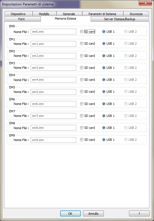

    Naturalmente avrai un oggetto con sorgente RW e destinazione EMx per il backup ed uno con sorgente EMx e destinazione RW per il restore. Dal menù Edit -> Parametri di sistema puoi impostare sia il nome del file che il supporto per i file di memoria estesa (Screenshot).
