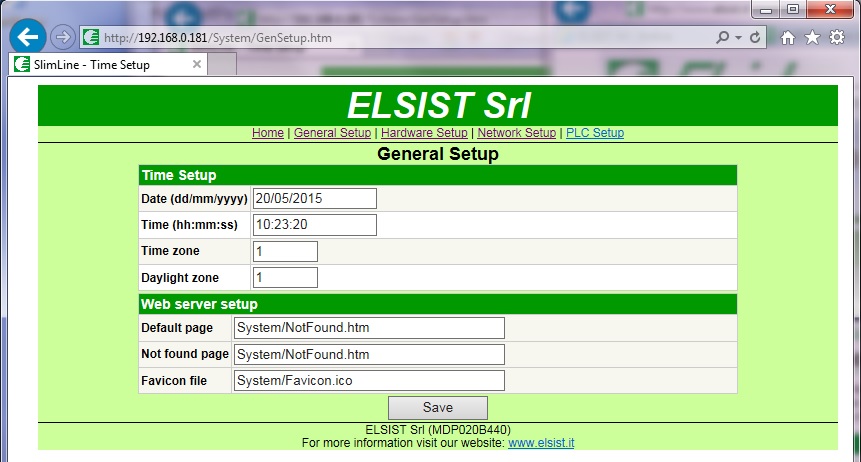

    Digitando nella barra di indirizzo di un browser web l’indirizzo IP del modulo CPU viene visualizzata la pagina di default. La pagina predifinita è come dici tu System/Home.htm. Ma nelle applicazioni del cliente può essere necessario modificare questa pagina in modo che digitando l’indirizzo IP si venga reindirizzati verso una pagina predefinita.
    La configurazione della pagina di default, della pagina visualizzata in caso di richiesta pagina non trovata e del file di Favicon, sono impostabili da pagina web nella finestra di General Setup (Screenshot). Naturalmente per accedere alla impostazione dei valori devi avere eseguito il login nella pagina Home (Valori di default Username e password: Admin).
    Se la pagina Home non è più raggiungibile digitando il solo indirizzo IP del modulo, è comunque possibile raggiungerla digitandone il percorso completo xxx.xxx.xxx/System/Home.htm.
    Diversa invece è la situazione se sono state rimosse le pagine web originali dalla cartella System e sostitute con pagine utente, in questo caso devi eseguire il download delle pagine dal nostro sito (Codice MDP020**00) e poi collegandoti in FTP (Topic) trasferirle nella cartella System sostituendo quelle presenti.
