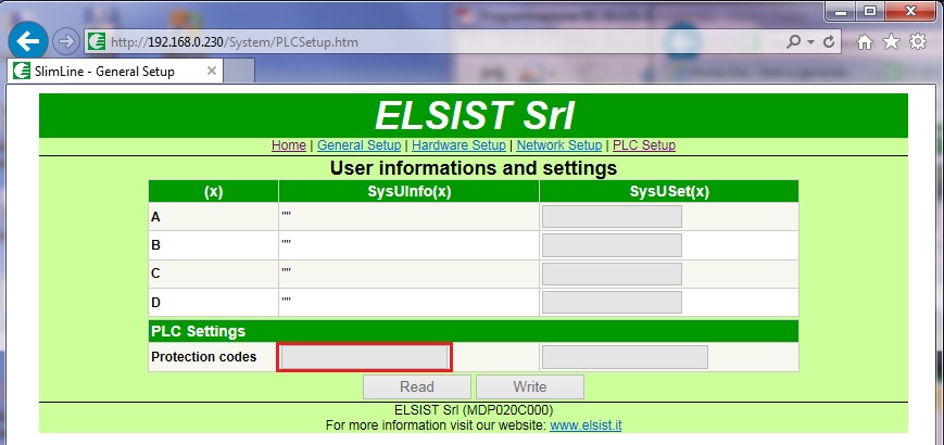

    #39721
    Il codice di sblocco della dimensione del codice và inserito nella pagina web di configurazione (Screenshot). Naturalmente per poterli definire occorrerà eseguire il login con le credenziali di amministratore (Di default Username Admin, password Admin).
    Inserito il codice occorre spegnere e riaccendere il modulo, connettendosi con LogicLab si disporrà della nuova dimensione di codice.
