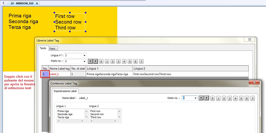

    Stò utilizzando degli oggetti label per visualizzare delle etichette, e dovendo gestire un programma multilingua utilizzo la libreria label per la definizione dei testi nelle diverse lingue. Premetto che questa è una prassi solita ed ormai consolidata di programmazione, il problema che in questo particolare progetto mi trovo a dover gestire testi espressi su più righe all’interno della etichetta.
    Non riesco nella libreria label a definire più di una riga per ogni etichetta, mi chiedevo se è un limite oppure se c’è un modo per risolvere il problema.
    #39200
    Certo che è possibile definire testi su più righe all’interno di etichette ecco nello screenshot come è possibile fare. Allego anche il progetto EasyBuilder Pro per il download.
