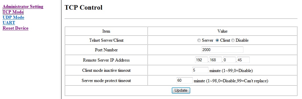

Per risolvere il tuo problema puoi connettere alla porta seriale del modulo CPU un convertitore Ethernet/Seriale (Esempio ATC-1000), che configurato in modalità client si connette in TCP/IP all’indirizzo IP e porta definita della telecamera (Vedi screenshot).
Nel programma sul modulo SlimLine dovrai inviare ed eventualmente ricevere le stringhe dalla porta seriale connessa al convertitore. In merito all’invio delle stringhe non ci sono limiti per la loro dimensione, devi ricordare però che affinchè parta un unico pacchetto TCP verso la telecamera, la stringa deve essere inviata senza interruzioni sulla porta seriale (Il convertitore quando non riceve più dati seriali impacchetta la stringa ricevuta e la invia al server TCP). Inoltre la stringa TCP non può superare i 1500 caratteri. Allego stampa e programma LogicLab per gestire l’invio della stringa di comando).

PartecipanteNel mio sistema però devo collegarmi ad una rete di telecamere, ve ne sono almeno 20 ed ovviamente a seconda dell’evento devo inviare comandi a diverse telecamere, da quanto vedo negli screen shot, l’indirizzo sul convertitore è singolo e fisso, oppure si può passare anche questo parametro ?
Maggio 23, 2012 alle 10:34 am #37250Sergio Bertana
Amministratore del forumSi in effetti pensavo ad una sola telecamera, perchè da come fai giustamente notare tu l’ATC-1000 può essere configurato per connettersi ad un unico indirizzo IP server e non è possibile modificare (Se non da pagina web) l’indirizzo a cui si connette.
