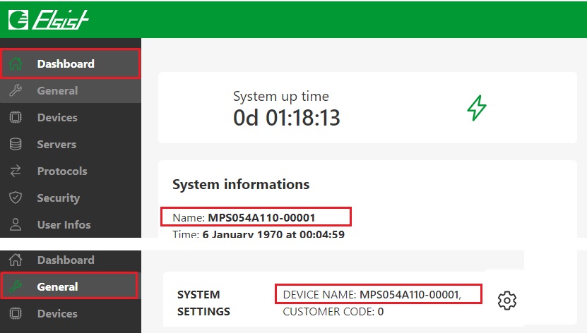

    Avrei la necessità di acquisire da programma il nome dispositivo “device name”, ho effettuato alcune prove ma non riesco a trovarlo nelle System Variables.
    Come posso fare.

    Il nome dispositivo (Si imposta da pagina web, screenshot) non è appoggiato su variabili di sistema (System variables), ma si può rilevare tramite la funzione SysOSIDValue. Ecco un semplice programma di esempio.
