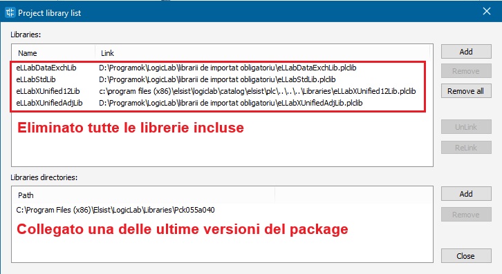

Come risolvere…
Ormai da alcuni anni consigliamo di non includere più le librerie nel progetto ma di utilizzare la raccolta package librerie, in questo modo nella compilazione LogicLab andrà automaticamente a prelevare dal package gli oggetti utilizzati nel programma. In questo modo ci si adatta alle variazioni di versione in modo molto più immediato. Quindi nel tuo progetto ho modificato le librerie Project->Library manager, in questo modo screenshot.
Ti ho inviato per eMail il progetto corretto.
