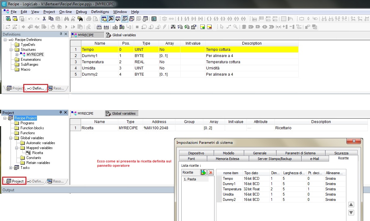

    Una curiosità perchè hai definito 3 strutture dati se i dati sono identici per ogni ricetta ? Meglio definire una sola struttura dati e poi allocare un array di strutture con 3 elementi. E con questo rispondo alla tua domanda sul tipo dati, il tipo dati nelle variabili globali sarà un array di 3 elementi di tipo struttura dati da te definita (Ecco uno screenshot di esempio).
    Ora nella definizione della struttura dati puoi mischiare tutti i tipi che desideri, ma attenzione alla loro allocazione in memoria (Vedo che già conosci il problema della divisibilità per 2 delle variabili a 16 bit e per 4 delle variabili a 32 bit). Se noti nella mia definizione della struttura ho volutamente definito Umidita dopo Temperatura per evidenziare il concetto.
    Naturalmente sul terminale quando definisci la ricetta dovrai definire anche le variabili Dummy di riempimento così come sono definite nella struttura dati.
