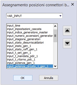

    Dovendo riposizionare le variabili nella definizione di un blocco funzione ed avendo assegnato nomi con molti caratteri alle variabili mi sono scontrato con la dimensione della finestra che essendo di dimensione fissa non mi nasconde parte del nome della variabile (Screenshot).
    E’ possibile in qualche modo aumentare la dimensione della finestra?

    Per ogni oggetto di progetto programma, funzione, blocco funzione, ecc… è possibile scegliere la modalità di definizione delle variabili tra il modello a griglia ed il modello a lista. Il modello a griglia è guidato quindi molto più intuitivo mentre il modello a lista è più tecnico, ma tramite i pulsanti laterali è possibile passare da un modello all’altro (Screenshot).
    La soluzione che io adotto è iniziare a definire le variabili con il modello a griglia e poi passare al modello a lista per correggerne la posizione e/o aggiungere/togliere variabili. Il modello a lista è molto più flessibile permette di copiare le definizioni da un FB ed inserirle in un altro o copiare le definizioni per incollarle in un editor di testo avanzato (Io utilizzo Notepad++) per poterle modificare utilizzando strumenti di editing avanzati che l’IDE di LogicLab non dispone per poi reincollarle in Logiclab.
    Il modello a lista è anche quello utilizzato in tutti i programmi di esempio riportati nel manuale programmazione IEC 61131-3, come riportato nel capitolo Come utilizzare gli esempi.
    Come vedi nel modello a lista non hai più limitazioni sulla finestra di visualizzazione, comunque ho inviato la tua segnalazione al supporto Axel che lo ha inserito in un ticket di sviluppo. Vedremo la possibilità del ridimensionamento finestra nelle prossime versioni.
