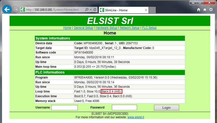

I pacchetti UDP sono bufferizzati in un buffer FIFO circolare, ad ogni loop della task di background (Back) il buffer viene controllato ed i dati sono estratti. L’unico problema che posso immaginare è che se sei troppo veloce nell’inviare i dati e/o se il tempo di esecuzione della task Back è troppo elevato (Screenshot) potresti perdere dei pacchetti.
