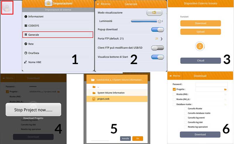

    Per eseguire l’upload da SDCard o da Pen drive devi creare il file da EasyBuilderPro (Menù Project->Build Download Files), ti viene richiesta la cartella dove memorizzare il file di progetto. Nel caso di pannello cMT verrà creato un file di nome project.cxob.
    Ora copiare il file su SDCard o su Pen Drive (Si consiglia di utilizzare dispositivi formattati FAT32 e di dimensione massimo 16Gb). Poi inserire il dispostivo nel pannello a pannello acceso e si attiverà la finestra con la selezione del file da caricare. Nello screenshot ecco le varie fasi.
    Inserendo il Pen drive a pannello acceso si attiverà la finestra 3, che permette di scegliere l’operazione da eseguire proseguendo poi nelle varie sequenze.
    Nel caso in cui non si attivasse, verificare dopo il login accedendo al menù Generale (1) se è abilitata la voce Popup download (2).
