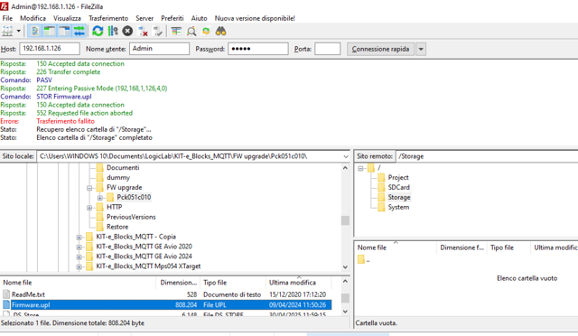

InattivoStò provando ad eseguire l’aggiornamento del firmware su un sistema Slimline Cortex M7 seguendo le informazioni di questo articolo. Il dispositivo è MPS056A100 con firmware versione SFW198B010.
Ma non riesco ad eseguire l’invio del firmware con FileZilla ecco lo screenshot del tentativo di copia.
Come posso fare? Ho provato anche a creare una cartella “Upgrade” ma mi dice che il comando MKD non è supportato…..

Amministratore del forumIl software è relativo alla architettura XTarget12 ed è molto datato, in quella versione di firmware non era utilizzato il file system di tipo FAT quindi le directories erano predefinite come vedi dallo screenshot di FileZilla. E non era possibile creare nuove directories, ecco perchè il comando MKD non funziona.
Quindi per eseguire l’upgrade di quel sistema devi necessariamente eseguirlo da porta seriale o USB seguendo le informazioni riportate nella pagina di upgrade quindi non puoi eseguirlo da remoto ma solo da locale. Come detto l’upgrade alla nuova versione di firmware trasforma il file system in FAT. Terminato l’upgrade occorre eseguire il comando di Format sia sul disco C: che D: se presente. Attenzione il comando cancellerà tutti i dati presenrti sul disco quindi se hai dati utili esegui un download con FileZilla prima di iniziare la procedura di upgrade. Avendo eseguito il format verrà persa la configurazione, il sistema non avrà più l’indirizzo IP definito ma si imposterà in DHCP client. Ecco le operazioni da eseguire:
